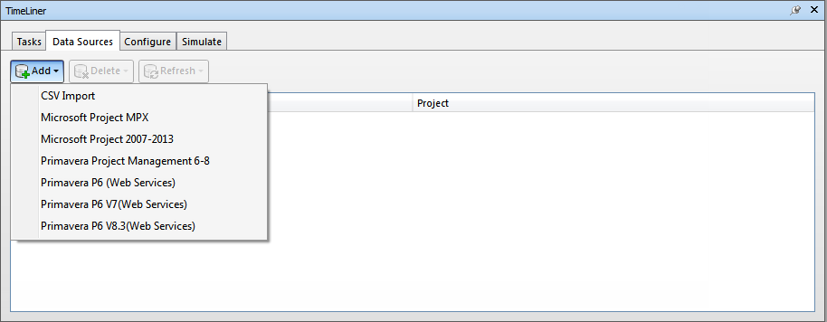

Softwares de planejamento suportados
O TimeLiner oferece suporte a uma variedade de softwares de programação.
Observação: alguns desses podem somente funcionar se o software de planejamento relevante estiver instalado.
Observação: o TimeLiner oferece suporte a fontes de dados de terceiros utilizando o API .NET do Navisworks e oferece suporte no Windows 8 para os formatos MS Project, CSV e Primavera. Qualquer um pode desenvolver suporte para uma nova fonte de dados. Consulte a documentação da API para obter ajuda.
Microsoft Project 2007 - 2013
Essa origem de dados exige o Microsoft Project 2007™ até o Microsoft Project 2013™ estejam instalados.
Primavera Project Management 6 - 8
Esta fonte de dados exige que diversos elementos sejam instalados junto com o Navisworks:
- Produto Primavera Project Management (PPM) 6 - 8
- ActiveX Data Objects 2.1
Microsoft Project MPX
O TimeLiner pode ler diretamente os arquivos MPX do Microsoft Project™, sem ser necessário instalar uma cópia do Microsoft Project™ (ou qualquer outro software de planejamento). O Primavera SureTrak™, o Primavera Project Planner e o Asta Power Project™ podem todos exportar arquivos MPX.
Observação: o Primavera SureTrak™ exporta sua identidade única no campo de texto 10 do arquivo MPX, em vez de um único campo de identidade. Quando você vincular um arquivo MPX exportado do SureTrak, certifique-se de especificar o campo text10 como o campo de identidade única na caixa de diálogo Field Selector.
Primavera P6 (Serviços na Web), Primavera P6 V7 (Serviços na Web), Primavera P6 V8.3 (Serviços na Web)
Acessar o recurso Primavera P6 Web Services diminui de forma significativa o tempo gasto para sincronizar o TimeLiner e as tabelas do Primavera.
Essa origem de dados requer a instalação de um Primavera Web Server. Consulte o Primavera P6 Web Server Administrator Guide (disponível na documentação do Primavera).
Asta Power Project 11 - 12
Essa origem de dados requer que a versão correspondente do Asta Power Project™ seja instalada.
