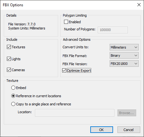

No Navisworks, clique na guia Output > painel Export Scene > FBX
Na caixa de seleção FBX Options, marque a caixa de seleção Enable, na área Polygon Limiting, para restringir a quantidade de geometria exportada para o arquivo de saída.
A geometria é selecionada com base na obtenção dos objetos mais óbvios em vez do detalhe fino. Se o arquivo exportado for muito grande, tente ativar esse recurso e reduzir o número de polígonos. Clique na guia Home, deslize o painel Project e clique em Scene Statistics
no Autodesk Navisworks para ver o número de triângulos e linhas no projeto atual. Ao definir um limite de polígonos, você está decidindo exportar somente alguns desses itens.
Selecione as opções desejadas na área Include:
Selecione as opções avançadas desejadas para o arquivo FBX:
Se você optou por incluir texturas, selecione as opções desejadas na área Texture:
Embute
Referência em localizações atuais
Copiar para um único local e referência - Insira um caminho de arquivo ou navegue até um local no seu computador.
Clique em OK.
Na caixa de diálogo Export insira um novo nome de arquivo e localização, caso queira alterar as sugestões.
Clique em Salvar.
