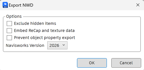

Para exportar um arquivo NWD:
  1. Clique na guia Saída > painel Export Scene > Exportar NWD.
  2. Selecione as configurações desejadas na área Options:
    • Excluir itens ocultos - Marque esta caixa de seleção para remover objetos ocultos do NWD ao publicar. Caso ela esteja desmarcada, objetos ocultos continuarão sendo exibidos na árvore de seleção como ocultos.
    • Incorporar ReCap e dados de textura - Marque esta caixa de seleção para incorporar arquivos referenciados externamente, inclusive texturas e arquivos do ReCap, em arquivos NWD ao publicar. Isso permite proteger por senha os arquivos referenciados. Quaisquer superfícies aplicadas ao arquivo publicado serão salvas em uma pasta com o mesmo nome do arquivo publicado. É possível selecionar como os arquivos do ReCap são incorporados usando o Options Editor (página File Readers ReCap).
    • Prevent object property export - Marque esta caixa de seleção para não incluir propriedades do objeto provenientes de pacotes CAD nativos no arquivo publicado. Isso permite proteger propriedade intelectual.
    • Versão Navisworks - Selecione a versão do formato de arquivo com o qual você deseja salvar o arquivo NWD.
  3. Clique em OK.
  4. Na caixa de diálogo Exportar NWD, insira um nome para o arquivo e o local em que deseja salvá-lo.
  5. Clique em Save.
