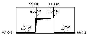

ELEVAÇÃO DA PAREDE
FORÇAS REDUZIDAS
As seções transversais para as quais as forças reduzidas devem ser calculadas podem ter a seguinte orientação: horizontal (na base da parede (Seção AA e Seção B)) ou vertical (Seção C e Seção DD).
Para obter um sistema para calcular forças reduzidas de forma simples e rápida para o usuário, as paredes devem ser divididas em painéis retangulares de acordo com o esquema indicado a seguir.
