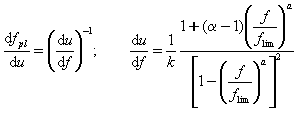

Para 0 < u < Dlim, a relação f = fpl(u) é definida numericamente com base na relação inversa u = u(f) definida pela seguinte fórmula:
Derivada (rigidez):
