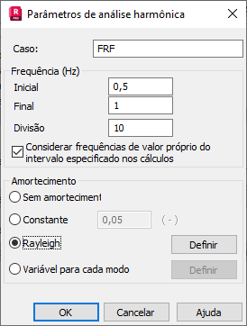

Parâmetros de análise harmônica (FRF)
Use a caixa de diálogo Parâmetros de análise harmônica (FRF) para especificar os parâmetros da análise de vibrações harmônicas no domínio de frequência (FRF) para um caso de carga.
Acesso
  1. Certifique-se de que uma análise modal já tenha sido definida.
  2. Clique em Análise Tipos de análise Novo.
  3. Selecione Harmônico no domínio da frequência (FRF) na caixa de diálogo Tipo de análise e, em seguida, clique em OK.
Nota: Também é possível acessar essa caixa de diálogo alterando o tipo de uma análise dinâmica existente para Harmônico no domínio da frequência (FRF).
Caixa de diálogo Elementos
Maiúsculas/minúsculas
Nome do caso de carga.
Frequência
Selecione um tipo de frequência:
  • Inicial: o primeiro intervalo do domínio de frequência.
  • Final: o último intervalo do domínio de frequência.
  • Divisão: o número de etapas em que o intervalo é dividido. A análise harmônica é executada em cada etapa e os resultados são salvos.
  • Considerar frequências de valor próprio do intervalo especificado nos cálculos: considera os pontos nos quais ocorrem as frequências de valor próprio, bem como os pontos resultantes da divisão do intervalo de frequência.
Matriz de massa
Selecione um tipo de matriz de massa:
  • Consistente: matriz completa – sempre com relação aos graus de liberdade de rotação.
  • Fragmentado com rotações: matriz diagonal – com relação aos graus de liberdade de rotação.
  • Fragmentado sem rotações: matriz diagonal sem graus de liberdade de rotação.
Amortecimento
Especifique os parâmetros de amortecimento para a análise harmônica:
  • Sem amortecimento: ignora o amortecimento durante a análise.
    Nota: Para cálculos que consideram frequências de vibração própria na estrutura, ignorar o amortecimento pode levar a resultados indeterminados causados por ressonância.
  • Constante.
  • Rayleigh: usa os valores próprios e o amortecimento de material para calcular os resultados. Clique em Definir para configurar os parâmetros de Amortecimento Rayleigh.
  • Variável para cada modo: usa valores de amortecimento predefinidos para cada modo. Clique em Definir para especificar os valores de amortecimento para cada modo.
