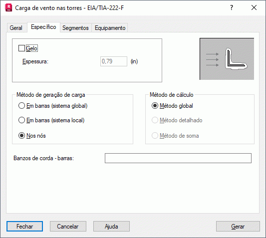

Abrir a caixa de diálogo Carga de vento nas torres e clicar na guia Específico exibe a seguinte caixa de diálogo.
Existem vários grupos de opções fornecidos na caixa de diálogo:
A opção Gelo permite especificar a espessura para a crosta de gelo que cobre os elementos da estrutura.
Nota: Essa é a espessura da camada. Nos cálculos, uma dimensão do elemento transversal ao vento é aumentada duas vezes o valor da espessura de crosta de gelo especificada.
A opção Método de geração de carga permite selecionar elementos nos quais o Robot gera cargas: em barras no sistema de coordenadas local ou global ou em nós.
A opção Método de cálculo – Global, detalhado e resumido. No momento, somente o método global está disponível.
A opção Banzos de corda – barras permite inserir uma lista de barras que compõem os banzos de corda aos quais as cargas calculadas dos banzos de corda são aplicadas.
