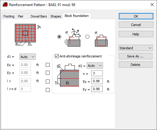

Se a opção Concreto magro estiver selecionada na caixa de diálogo Definição de dimensões (guia Concreto magro/Fundação de blocos), a caixa de diálogo Padrão de armadura incluirá as opções usadas para determinar os parâmetros da armadura que conecta o concreto magro com a fundação: os diâmetros das barras e os espaçamentos Ex e Ey.
Se a opção Fundação de blocos estiver selecionada na caixa de diálogo Definição de dimensões (guia Concreto magro/Fundação de blocos), a caixa de diálogo Padrão de armadura incluirá as opções usadas para determinar os parâmetros da armadura que conecta a fundação com a fundação de blocos.
É possível gerar armadura de antiencolhimento (embora não seja verificada). O número de camadas de armadura de antiencolhimento (n) não pode ser menor que dois.
A opção Salvar como permite reutilizar um conjunto de parâmetros do padrão de armadura. Esse conjunto é salvo no diretório do usuário atual. É possível reutilizar esse conjunto para o outro elemento na caixa de diálogo Padrão de armadura ou atribuí-lo ao elemento selecionado (ou elementos selecionados do mesmo tipo) no Inspetor de componente CA.
