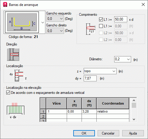

Após gerar a armadura da viga parede, será possível gerar uma armadura adicional que conecta a viga parede a uma laje adjacente a ela. Quando a opção Barras de arranque para uma viga parede e uma laje é selecionada, a seguinte caixa de diálogo é exibida na tela.
Nota: A armadura que conecta uma viga parede a uma laje não é gerada automaticamente, portanto, todos os parâmetros da armadura devem ser definidos na caixa de diálogo acima.
Para definir barras de arranque, os seguintes parâmetros devem ser definidos:
- Direção – as barras podem ser inseridas na seção em uma das quatro direções
- Norma de forma – permite selecionar uma forma apropriada de barras de arranque
- Diâmetro da barra
- Comprimento – permite definir condições de comprimento da barra (especificando um valor ou um múltiplo de um diâmetro da barra)
- Localização – determina um nível no qual a armadura será gerada; esse valor pode ser definido para um nível arbitrário (OBSERVAÇÃO: No entanto, o programa detectará automaticamente as lajes adjacentes definidas, facilitando assim a seleção do nível da barra)
- Localização na elevação – refere-se à distribuição da armadura ao longo do comprimento do vão; se a opção De acordo com o espaçamento de armadura vertical estiver selecionada, será necessário especificar a distância do início da zona da armadura da barra de arranque para o apoio e a largura do apoio. Se o espaçamento necessário for diferente do necessário para a armadura vertical, um número de barras de arranque deverá ser determinado adicionalmente.
Para adicionar um próximo grupo de barras de arranque, ele deve ser sempre definido na caixa de diálogo acima.
