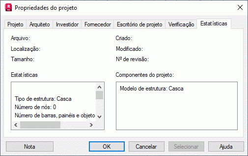

Selecione Arquivo > Propriedades do projeto e selecione a guia Estatísticas para visualizar as informações sobre as estatísticas do projeto. Essas informações incluem o nome do arquivo, sua localização e tamanho, informações sobre quando ele foi criado e modificado e seu número de revisão. As estatísticas e os componentes do projeto também são especificados nessa opção.
