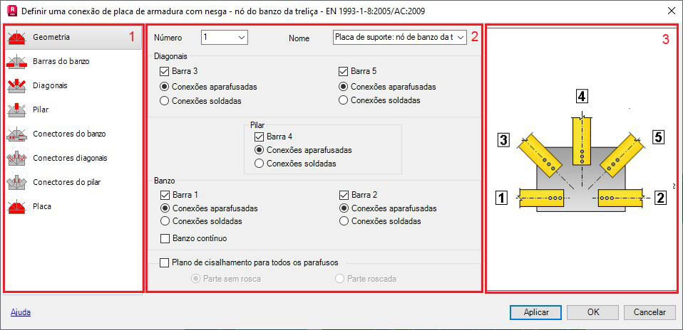

A caixa de diálogo para definir uma conexão de aço
A caixa de diálogo para a geração de uma conexão de placa com nesga tem três partes principais:
  1. No lado esquerdo há opções para selecionar um componente usado para definir uma conexão de aço:
  2. No centro, é possível definir os parâmetros de um elemento selecionado da conexão de aço.
  3. Na direita há uma vista gráfica de um elemento da conexão da placa com nesga.
