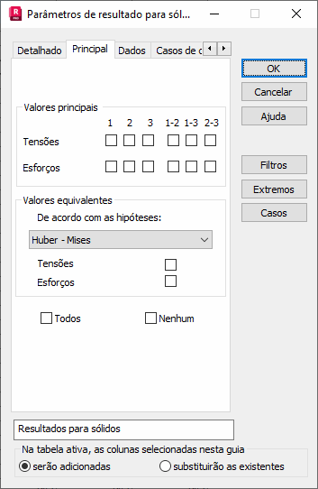

Principal
Selecione a guia Principal (sólidos) na caixa de diálogo Colunas para selecionar as tensões ou os esforços para apresentação.
Os valores reduzidos são apresentados de acordo com uma hipótese selecionada. Estão disponíveis na lista localizada na parte inferior da caixa de diálogo. No momento, as seguintes hipóteses estão disponíveis.
