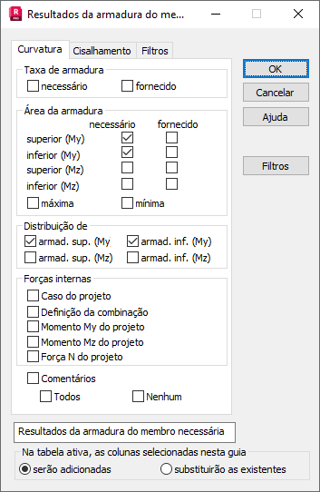

Selecione a guia Flexão na caixa de diálogo Colunas (Armadura teórica (necessária) de barras – colunas de CA, vigas). A seguinte caixa de diálogo é exibida.
É possível selecionar as seguintes quantidades para uma tabela de resultados de armadura teórica (necessária) para barras de estrutura.
- Taxa de armadura.
- A taxa de armadura necessária é determinada nos cálculos da área da armadura necessária (teórica).
- Taxa de armadura fornecida resultante da área da armadura fornecida (real) considerada.
- Área da armadura.
- Necessária – Área das armaduras superior e inferior (para os momentos My e Mz).
- Fornecida – Área das armaduras superior e inferior (para os momentos My e Mz).
- Máxima e mínima – Área máxima e mínima da armadura definida de acordo com uma norma determinada. Isso é calculado multiplicando os valores mínimo e máximo da taxa de armadura definida na norma pela área da seção transversal.
- Distribuição de armadura.
- Distribuição das armaduras superior e inferior (7f10 significa sete barras com diâmetro de 10 mm) – para os momentos My e Mz.
- Forças internas.
- Caso do projeto – O caso que é decisivo para o processo do projeto da barra (área da armadura).
- Definição da combinação – Definição da combinação que é decisiva para o processo do projeto da barra (área da armadura).
- Momentos do projeto My e Mz – Valores dos momentos fletores.
- Força axial N do projeto – Valores da força longitudinal.
A parte inferior da caixa de diálogo contém as seguintes opções.
- Comentários – Uma coluna adicional para comentários sobre os cálculos da área da armadura, em particular as seções transversais da barra.
- Todas – Todas as opções na guia serão apresentadas.
- Nenhuma – Nenhuma das opções da guia será apresentada.
