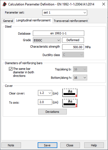

Caixa de diálogo Elementos
Aço
Selecione o grau do aço definido.
Diâmetros das barras de armadura
Define os diâmetros das barras para a armadura de um elemento.
As barras são listadas em unidades de diâmetro métrico para a armadura superior/inferior. Os diâmetros da barra podem ser diferentes para a armadura superior e inferior de uma viga. De forma similar, uma coluna pode ter armadura ao longo dos lados h e b.
Se os mesmos diâmetros forem usados para todo o elemento, deverá ser selecionada a opção O mesmo diâmetro de barra nas duas direções.
Cobertura
Define os valores de cobertura.
A cobertura pode ser calculada como uma cobertura para o eixo ou cobertura limpa da armadura inferior. Os valores de cobertura são convertidos automaticamente.
Clique em Desvios para especificar os valores dos desvios da cobertura.
