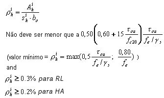

Ahi – Seção transversal da armadura horizontal dentro da camada.
shi – Espaçamento da armadura.
Porcentagem da armadura horizontal igual a
Além disso, a condição a seguir deve ser verificada.

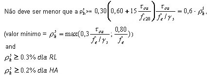

Ahs – Seção transversal da armadura horizontal dentro das camadas.
shs – Vão da armadura.
A porcentagem da armadura horizontal é igual a
No caso em que h > l, aplique a armadura uniformemente distribuída na zona entre l e 1,5*l. A porcentagem dessa armadura deve ser menor que máx.(0,5*rhs; rhs(mín.)).
