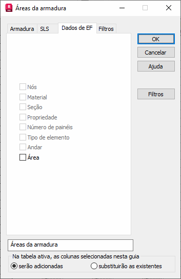

Selecione a guia Dados de EF na caixa de diálogo Áreas de armadura para selecionar:
- Nós – as colunas com os números de nós do elemento finito selecionado aparecerão na tabela. O número do nó depende do EF plano selecionado.
- Material – adiciona uma coluna na qual o material do EF plano será selecionado.
- Seção – adiciona uma coluna na qual a seção (tipo de espessura) do EF plano será selecionada.
- Número do painel – adiciona uma coluna na qual o número do painel será apresentado.
- Tipo de elemento – adiciona uma coluna na qual o tipo de FE plano será selecionado. Os tipos de EFs planos disponíveis são elementos triangulares de 3 ou 6 nós (T3, T6) e elementos retangulares de 4 ou 8 nós (Q4, Q8).
