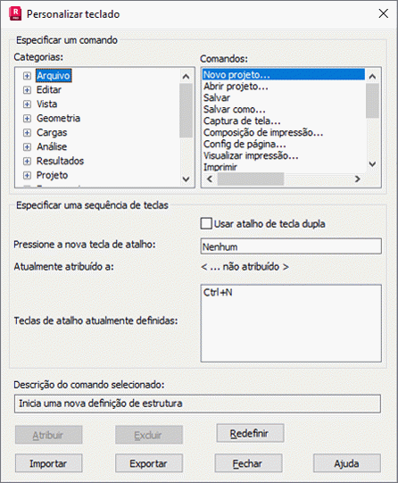

Use a caixa de diálogo Personalizar teclado para criar atalhos de teclado personalizados.
- Acesso
- Clique em Ferramentas
Personalizar
Personalizar teclado.
Caixa de diálogo Elementos
- Categorias – Menu de comandos que permite abrir um submenu.
- Comandos – Comandos da categoria selecionada.
- Usar atalho de tecla dupla – Permite o uso de duas teclas sucessivas para o atalho.
- Pressionar nova tecla de atalho – Permite inserir uma combinação de teclas para o comando selecionado.
- Atualmente atribuído a – Exibe o comando associado à tecla de atalho listada no campo Pressionar nova tecla de atalho.
- Teclas de atalho definidas atualmente – Os atalhos de teclado definidos para o comando selecionado.
- Descrição do comando selecionado – Exibe a descrição do comando selecionado no campo Comando.
- Atribuir ou excluir atalhos selecionados.
- Importar ou exportar todos os atalhos (formato *.acc).
