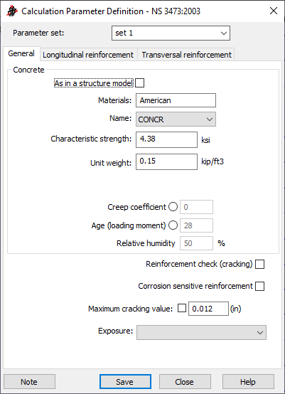

Guia Geral da caixa de diálogo Definição de parâmetros de cálculo para a norma norueguesa NS 3473:
Os parâmetros de concreto são definidos de três maneiras.
É possível definir os seguintes parâmetros.
Deve ser decidido se uma viga será projetada para a largura de fissura perpendicular ou oblíqua. Se selecionado, a largura de fissura após os cálculos não é maior que o valor definido pelo usuário da largura de fissura admissível. Se não estiver selecionado, a largura da fissura será calculada para as vigas e fornecida na tabela.
Abaixo da exposição determinada na norma, podem ser selecionados LA, NA, MA ou SA.
