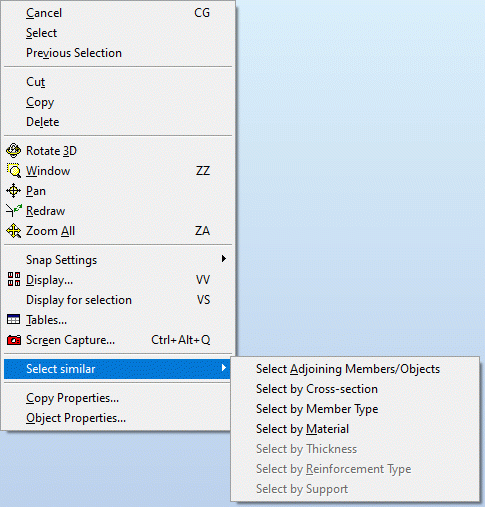

Menu de contexto para objetos realçados na vista
Se algum objeto for realçado, mas não selecionado na vista de estrutura, opções adicionais estarão disponíveis no menu de contexto.
Para objetos que podem ser selecionados, as seguintes operações padrão podem ser executadas:
Outras opções usadas para selecionar objetos com base em um critério escolhido:
Nem todas as opções do menu de contexto estão disponíveis em cada instância porque muitas dependem do tipo de objeto selecionado.
Use a opção Copiar propriedades para atribuir rapidamente atributos com base nos atributos de um objeto indicado. O primeiro objeto selecionado (ou realçado) se torna o objeto de referência. Os objetos indicados do mesmo tipo que o objeto de referência assumem propriedades do objeto de referência.
