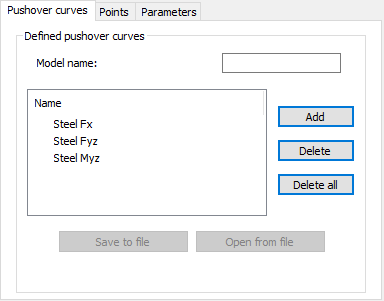

Curvas pushover
Após selecionar a guia Curvas pushover na caixa de diálogo Definição do modelo de articulação não linear, a seguinte caixa de diálogo será exibida.
A parte superior da caixa de diálogo apresenta um diagrama do modelo de articulação. As opções localizadas nessa guia definem um novo modelo de articulação.
Para definir um novo modelo de articulação:
  1. Insira um nome para o modelo de articulação na opção Nome do modelo.
  2. Clique em Adicionar.
Os modelos de articulação definidos são exibidos na lista de articulações disponíveis. Somente um modelo de articulação de cada vez pode ser selecionado na lista.
Ao clicar em Excluir, o modelo de articulação selecionado na lista é excluído. Ao clicar em Excluir todos, todos os modelos de articulação da lista são excluídos.
As opções Salvar no arquivo e Abrir do arquivo permitem salvar ou abrir todo o modelo de articulação (curva e seus parâmetros) de um arquivo ou para arquivos externos.
