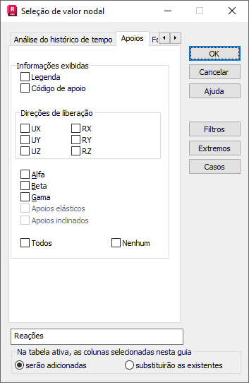

Selecione a guia Apoios na caixa de diálogo Seleção de valor nodal para selecionar os parâmetros de apoio para apresentação.
Os valores para os seguintes parâmetros são selecionados na caixa de diálogo Informações exibidas:
- Legenda – adiciona uma coluna para um nome do apoio.
- Norma de apoio – adiciona uma coluna para o apoio (representação esquemática das direções liberadas e bloqueadas para o apoio).
- Direção de liberação – as direções das liberações de apoio para o tipo de apoio específico; ao selecionar uma das direções, é adicionada uma coluna para a liberação ou o bloqueio das direções em um determinado nó.
- Alfa – adiciona uma coluna para o ângulo Alfa (a inclinação do apoio em relação ao eixo Z).
- Beta – adiciona uma coluna para o ângulo Beta (a inclinação do apoio em relação ao eixo Y).
- Gama – adiciona uma coluna para o ângulo Gama (a inclinação do apoio em relação ao eixo X).
- Apoio elástico – adiciona uma coluna para os apoios elásticos definidos na estrutura.
- Apoios inclinados – adiciona uma coluna para os apoios inclinados definidos na estrutura.
Quando a caixa de diálogo é aberta na tabela Apoios, as seguintes opções estão disponíveis.
- Lista de arestas – adiciona uma coluna para arestas nas quais um determinado apoio foi definido.
- Lista de objetos – adiciona uma coluna para painéis nos quais um determinado apoio foi definido.
Nota: Se a caixa de diálogo for aberta diretamente da tabela de apoios, as propriedades de apoio adicionais serão fornecidas.
