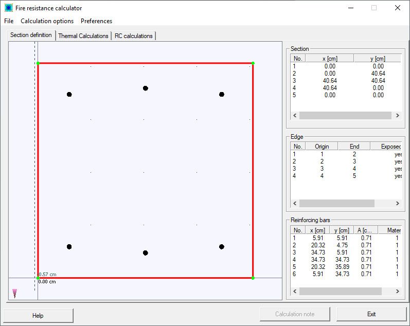

A guia Definição de seção apresenta os parâmetros da seção transversal de uma coluna de CA.
A guia apresenta duas partes.
- Uma vista da seção transversal (um contorno com barras de armadura apresentadas)
- Várias tabelas de informações
- Nós do contorno da seção transversal (números de nós e coordenadas)
- Arestas de contorno (número de arestas, nós das arestas, informações sobre exposição ao fogo)
- Barras de armadura (localizações das barras, área das barras de armadura)
No momento, os parâmetros listados acima não são possíveis, pois todos eles são lidos de uma coluna de CA calculada no Robot.
Nota: Na versão atual da calculadora, o único tipo de aresta da seção transversal da coluna é a exposta ao fogo. Todas as arestas de uma seção são expostas ao fogo.
