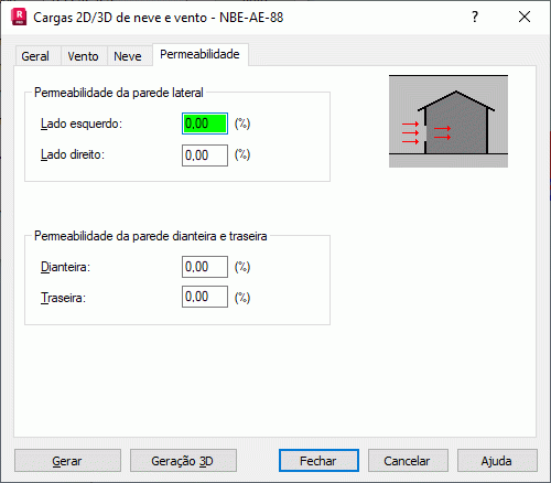

Abrir a caixa de diálogo Carga de neve/vento e clicar na guia Permeabilidade exibe a seguinte caixa de diálogo.
A caixa de diálogo define a permeabilidade das paredes da estrutura. A permeabilidade das paredes tem um efeito direto na geração dos coeficientes da pressão do vento no interior de uma estrutura. Quando você seleciona uma opção, seu diagrama é exibido no canto superior direito da caixa de diálogo.
A caixa de diálogo está dividida em dois campos com determinados grupos de opções:
- O campo Permeabilidade da parede lateral tem as seguintes opções:
- Lado esquerdo – Especifica a permeabilidade da parede do lado esquerdo.
- Lado direito – Especifica a permeabilidade da parede do lado direito.
- O campo Permeabilidade da parede dianteira e traseira tem as seguintes opções:
- Anterior – Especifica a permeabilidade da parede anterior.
- Posterior – Especifica a permeabilidade da parede posterior.
Nota: A permeabilidade é sempre expressa em %. Para uma parede completamente aberta, o valor de permeabilidade é 100%; enquanto para uma parede completamente fechada é 0%.
