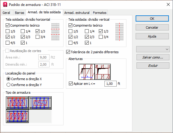

Selecione a guia Tela soldada na caixa de diálogo Padrão de armadura para definir a colocação da tela soldada.
A reutilização de cortes filtra os remanescentes de tela soldada produzidos durante a divisão de folhas de tela soldada. A filtragem atribui os cortes de tela soldada que não atendem ao critério de área mínima ou de tamanho mínimo à categoria de resíduos. Os cortes restantes (que atendem ao critério selecionado) serão levados em consideração durante os cálculos da próxima placa (cálculos da lista) e podem ser usados na preparação da armadura da próxima placa.
Tela soldada: as divisões horizontal e vertical garantem a seleção de forma independente da maneira de cortar folhas de tela soldada para armaduras horizontal e vertical. O corte modular de folha de tela soldada obtém padrões que usarão toda a folha, reduzindo o trabalho adicional.
Os detalhes da armadura estão relacionados com a armadura da tela soldada. Eles determinam a forma da armadura nas proximidades de suportes e aberturas. São fornecidas duas possibilidades de projetar a armadura sobre uma coluna.
A opção que envolve barras de armadura permite um uso mais econômico das telas soldadas.
A armadura perto de aberturas pode ser projetada através de três métodos:
