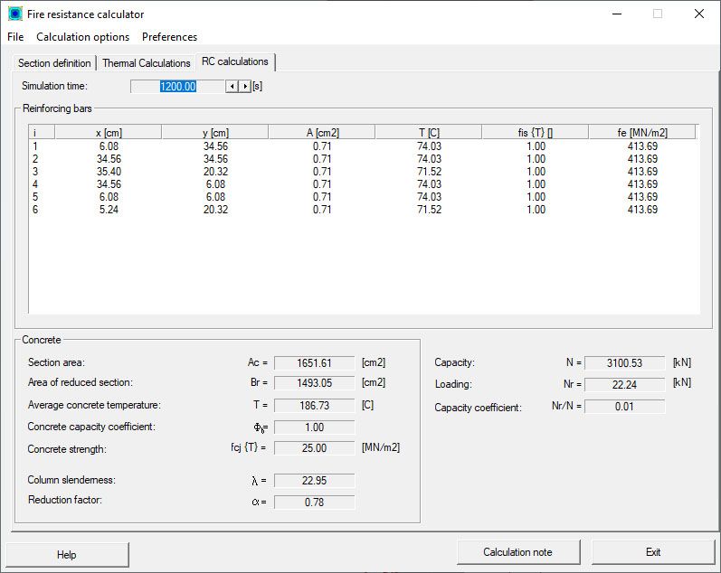

A guia Cálculos de CA define as opções para os cálculos e a apresentação de resultados de CA.
Nota: Os cálculos de capacidade são executados somente para a norma BAEL francesa (colunas com compressão axial).
Os seguintes resultados de cálculos de CA são apresentados para cada passo de tempo.
- Os resultados das barras de armadura são exibidos na tabela.
- Localização de uma barra.
- Área da seção transversal de uma barra de armadura.
- Temperatura em uma barra.
- Valor do parâmetro fis.
- Valor da resistência fe.
- Os resultados para o concreto (consulte Cálculo da capacidade para a norma BAEL – colunas com compressão axial) são exibidos na parte inferior da caixa de diálogo.
