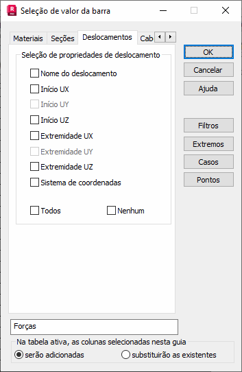

Selecione a guia Deslocamentos, na caixa de diálogo Colunas, para selecionar os valores de deslocamentos para apresentação.
Os seguintes valores que definem um deslocamento podem ser selecionados para a tabela.
- Nome do deslocamento.
- Início UX, início UY, início UZ – As colunas que apresentam os valores de deslocamentos no início da barra na direção dos eixos X, Y ou Z, respectivamente, do sistema de coordenadas global.
- Extremidade UX, extremidade UY, extremidade UZ – As colunas que apresentam os valores de deslocamentos na extremidade da barra na direção dos eixos X, Y ou Z, respectivamente, do sistema de coordenadas global.
- Sistema de coordenadas – Uma coluna que informa se os valores de deslocamentos são apresentados no sistema de coordenadas global ou local.
