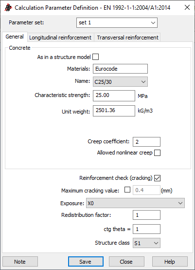

Use essa caixa de diálogo para definir os parâmetros de cálculo de membros de CA de acordo com o Eurocódigo 2 (EN 1992-1-1:2004/A1:2014 com Anexos nacionais diferentes).
Acesso
- Clique em Projeto
Armadura necessária de vigas/colunas – Opções
Parâmetros de cálculo para abrir a caixa de diálogo Parâmetros de cálculo e, em seguida, clique em
- Clique em
(Parâmetros de cálculo de membros de CA) para abrir a caixa de diálogo Parâmetros de cálculo e, em seguida, clique em
Caixa de diálogo Elementos
- Concreto
Selecione o nome do concreto definido.
Nota: Se a opção Como no modelo da estrutura estiver selecionada, os parâmetros usados em um modelo da estrutura serão usados.
- Coeficiente de fluência
Define o valor do coeficiente de fluência. O parâmetro usado para calcular automaticamente o coeficiente de fluência.
Se a opção Fluência não linear permitida estiver selecionada, a fluência não linear será considerada nos cálculos de acordo com o ponto 3.1.4(4).
Também é possível definir os seguintes parâmetros:
- Verificação da armadura (fissura) – verifica a armadura no que diz respeito a fissuras de acordo com o ponto 7.3.4 para a norma EN 1992-1-1:2004/A1:2014.
- Valor de fissuramento máximo – o parâmetro usado quando o estado limite da largura da fissura é verificado; ele é associado ao cálculo de fissuras ao aumentar a opção da área da armadura na caixa de diálogo Opções de cálculo.
- Exposição – o parâmetro usado para calcular automaticamente a umidade de acordo com o ponto 4.2(2) para a norma EN 1992-1-1:2004/A1:2014.
- Fator de redistribuição – coeficiente de redistribuição de momento.
- ctg teta – o ângulo teta é um ângulo entre as bielas de concreto inclinadas e a linha horizontal.
- Classe de estrutura – o parâmetro que determina a cobertura.
