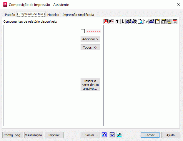

Capturas de tela
Selecione a guia Capturas de tela na caixa de diálogo Composição de impressão para selecionar as opções para impressões de capturas de tela.
A caixa de diálogo está dividida entre os painéis esquerdo e direito. O painel esquerdo apresenta as telas capturadas pelo usuário. A operação Captura de tela pode ser executada selecionando Arquivo > Captura de tela.
Nota: Também é possível fazer a captura do conteúdo de uma tabela, exceto quando a guia Edição estiver selecionada na tabela.
O painel direito faz a composição de uma impressão completa, que pode conter todos os objetos especificados no painel esquerdo. Para preparar a composição de impressão, mova as capturas de tela do painel esquerdo para o direito com os botões Todos e Adicionar. A opção Todos move todos os objetos disponíveis para a direita. A opção Adicionar move somente os objetos selecionados (realçados).
Clique em Inserir do arquivo para permitir o carregamento de qualquer arquivo na impressão composta. Também é possível carregar arquivos de formato *.rtf.
Vários ícones estão localizados na barra de ferramentas.
Exclui todos os elementos de impressão do painel direito.
Exclui os elementos de impressão selecionados do painel direito.
Move um elemento selecionado para cima na composição de impressão.
Move um elemento selecionado para baixo na composição de impressão.
Inclui um elemento selecionado na lista de elementos a serem impressos. O status de impressão de um determinado elemento da lista é mostrado no final da linha do elemento de impressão. Se não houver nenhum símbolo, o elemento será ativado para impressão. indica que o elemento foi excluído da impressão. Por padrão, os novos elementos de impressão são adicionados com o status de ativados para impressão.
Exclui um elemento selecionado da lista de elementos a serem impressos. O status de impressão de um determinado elemento da lista é mostrado no final da linha do elemento de impressão. Se não houver nenhum símbolo, o elemento será ativado para impressão. indica que o elemento foi excluído da impressão.
Isso também permite a numeração de impressão descontínua. É possível definir elementos de impressão (como páginas em branco) e excluí-los da impressão com a opção Incluir páginas não impressas na numeração e tabela de conteúdo, na caixa de diálogo Configuração de página (guia Página).
Ativa a visualização dos elementos de composição de impressão selecionados. Se nenhum elemento for selecionado no painel direito, a visualização será ativada para toda a impressão composta.
Ativa a visualização do elemento de composição de impressão selecionado no modo simplificado. Isso resulta na abertura rápida da visualização da impressão. A visualização simplificada apresenta somente o layout dos componentes de impressão nas páginas.
Ativa a impressão dos elementos de composição de impressão selecionados. Se nenhum elemento for selecionado no painel direito, a impressão será ativada para toda a impressão composta.
Edita um título do elemento de composição de impressão selecionado no painel direito (é possível selecionar somente um elemento de cada vez).
Adiciona um comentário acima do elemento de composição de impressão selecionado no painel direito (é possível selecionar somente um elemento de cada vez).
Adiciona um comentário abaixo do elemento de composição de impressão selecionado no painel direito (é possível selecionar somente um elemento de cada vez).
Insere uma quebra de página antes do elemento de composição de impressão selecionado no painel direito.
Quando a opção Inserir quebra de página for selecionada (), um objeto adicionado ao painel direito será exibido no início de uma nova página. O comando do menu de contexto também pode ser usado para inserir a quebra de página. Clique com o botão direito do mouse no painel direito para acessar várias outras opções.
Iniciar em uma nova página
Funciona de forma idêntica à opção Inserir quebra de página.
Inserir página em branco
Adiciona uma página em branco a uma impressão composta antes de um objeto selecionado (realçado) contido no painel direito.
Anotação antes
Executa o editor de texto para adicionar texto antes de um objeto selecionado (realçado) no painel direito.
Título
Executa o editor de texto para adicionar texto como o título de um objeto selecionado (realçado) no painel direito.
Anotação depois
Executa o editor de texto para adicionar texto depois de um objeto selecionado (realçado) no painel direito.
Modelo da página
Atribui modelos de página salvos na caixa de diálogo Configuração de página a elementos de impressão sucessivos. Após selecionar um nome de modelo no menu de contexto, ele será aplicado antes da impressão dos elementos que devem ser impressos. No exemplo a seguir, os dados de carga serão impressos usando o modelo “modelo”, enquanto os valores de cargas de neve e vento serão impressos com base em um modelo chamado “novo modelo”.
Por padrão, há um modelo de impressão sem nome. Esse modelo deverá ser aplicado se os modelos do usuário não tiverem sido definidos.
