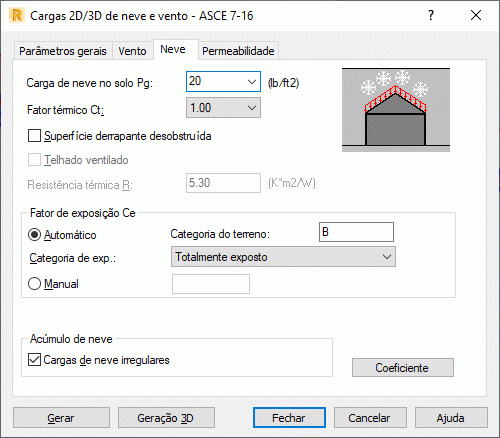

Abrir a caixa de diálogo Carga de neve/vento e clicar na guia Neve exibe a seguinte caixa de diálogo.
As seguintes opções encontram-se na parte superior da caixa de diálogo:
- Carga de neve no solo Pg – Especifica a carga de neve no solo.
- Fator térmico Ct – Especifica um valor de fator térmico.
- O fator de inclinação do telhado Cs é considerado dependendo da inclinação do telhado. O valor desse fator depende do tipo de telhado (telhado sem ventilação ou telhado ventilado). As opções: Superfície derrapante desobstruída, Telhado ventilado e Resistência térmica R afetam a definição de uma curva (tracejada ou contínua) que determina o fator Cs, de acordo com as orientações dos pontos 7.4.1 e 7.4.2 da ASCE 7-16.
O campo Fator de exposição Ce apresenta as seguintes opções:
- Automático – Calcula automaticamente uma carga de neve com base nos parâmetros especificados: categoria do terreno e condição de exposição do telhado.
- Manual – Permite especificar manualmente um fator de exposição.
- No campo Acúmulo de neve, a opção Cargas de neve irregulares gera uma carga de neve que considera o deslizamento de neve de um telhado inclinado, os depósitos de neve e também o acúmulo de neve devido a diferentes projeções do telhado (calhas e acrotérios). Por padrão, as cargas de neve são geradas levando em conta cargas de neve irregulares em telhados.
Clicar em Coeficiente abre a caixa de diálogo para especificar os coeficientes para uma carga de neve.
