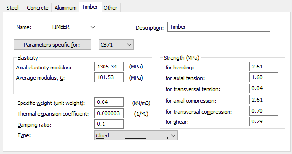

Selecione a opção Materiais na caixa de diálogo Preferências do trabalho e clique no botão Modificação. Selecione a guia Madeira para acessar os seguintes parâmetros.
Defina estes pontos:
Nome
O nome de um novo material de madeira.
Nota: O nome do material deve ser atribuído antes de pressionar o botão Adicionar.
Descrição
Uma descrição da madeira definida.
Parâmetros específicos do botão
Clique nesse botão para acessar os parâmetros adicionais de madeira com base na norma de madeira. Por exemplo, o parâmetro Umidade é usado para calcular os coeficientes de redução decrescentes, que dependem da umidade e dos tipos de tensão. Esse parâmetro é apresentado em uma tabela detalhada para barras de madeira.
Elasticidade
- Módulo de elasticidade axial – o valor do módulo de Young para a madeira definida.
- Média do módulo G (cálculo do momento crítico da flambagem).
Intensidade
- Para flexão – o valor de resistência de flexão da madeira definida.
- Para tensão axial – o valor de resistência à tensão axial da madeira definida.
- Para tensão transversal – o valor de resistência à tensão transversal da madeira definida.
- Para compressão axial – o valor de resistência à compressão axial da madeira definida.
- Para compressão transversal – o valor de resistência à compressão transversal da madeira definida.
- Para cisalhamento – o valor de resistência ao cisalhamento da madeira definida.
Outros
- Densidade da força (peso da unidade) – a densidade (peso da unidade) da madeira definida.
- Coeficiente de expansão térmica – a taxa de expansão térmica para a madeira definida.
- Coeficiente de amortecimento – a taxa de amortecimento para a madeira definida.
- Tipo de madeira (natural ou colada).
