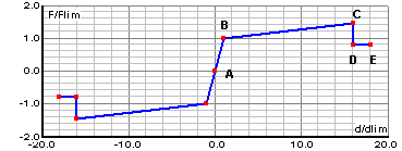

Cisalhamento
Parâmetros de articulação:
A inclinação entre os pontos B e C é 3% de endurecimento por esforço.
Pontos C, D e E com base no documento FEMA 273 (tabela 5.8, Viga de vínculo, item a).
