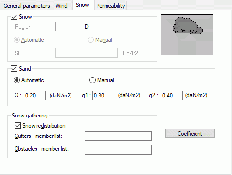

Abrir a caixa de diálogo Carga de neve/vento e clicar na guia Neve exibe a seguinte caixa de diálogo.
A caixa de diálogo é dividida em vários campos com grupos de opções específicas. A parte superior da caixa de diálogo apresenta as opções para as cargas de neve. Quando a opção Neve é selecionada, uma carga de neve é gerada.
As opções para as cargas de areia estão abaixo da opção Neve. Quando a opção Areia é selecionada, uma carga de areia é gerada.
Abaixo do campo Acúmulo de neve encontram-se as seguintes opções:
- Redistribuição de neve – Gera uma carga de neve que considera o deslizamento de neve dos telhados, a neve que cai dos telhados e o acúmulo de neve atrás de vários obstáculos (calhas e acrotérios). As cargas de neve padrão são geradas com relação à redistribuição de neve em planos do telhado.
- Calhas – Especifica os nós de envoltórias nos quais foram colocados obstáculos adicionais para evitar que a neve deslize dos planos do telhado. Esses obstáculos forçam a neve a permanecer em planos do telhado e aumentam a carga do telhado localmente. Os nós de envoltórias podem ser inseridos manualmente ou graficamente.
- Obstáculos.
