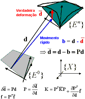

A ideia é remover a parte associada ao movimento rígido (não gerar esforços e tensões) da deformação total do elemento. As tensões resultantes e as forças do elemento são avaliadas para a parte real da deformação.
O processamento do elemento é executado com relação ao quadro do elemento {E} fixado de forma rígida no elemento deslocado. Depois, as forças calculadas e a matriz de rigidez são transformadas no sistema global.
A remoção do movimento do corpo rígido é equivalente à projeção. A sequência de operações executadas nos incrementos de deslocamento, nas forças e na matriz de rigidez do elemento é ilustrada como indicado a seguir.
