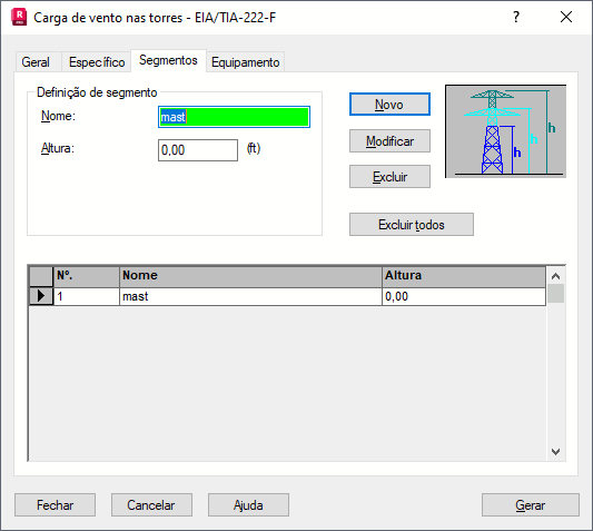

Segmentos
Abrir a caixa de diálogo Carga de vento em torres e clicar na guia Segmentos exibe a seguinte caixa de diálogo.
Para estruturas de mastros (como pilares de alta tensão, mastros de transmissão etc.), toda a estrutura é dividida em segmentos definidos pela especificação de diversos parâmetros. A divisão de uma estrutura em segmentos requer informações sobre os valores de carga total para todo o segmento em uma nota de cálculo.
Nota: Se uma estrutura não tiver segmentos, toda a estrutura será tratada como um único segmento.
Para definir um segmento da estrutura:
  1. Nome do segmento
  2. Altura – Especifica o ponto mais alto de um segmento. O início (o ponto mais baixo) do segmento atual é automaticamente considerado como idêntico ao ponto mais alto do segmento anterior.
