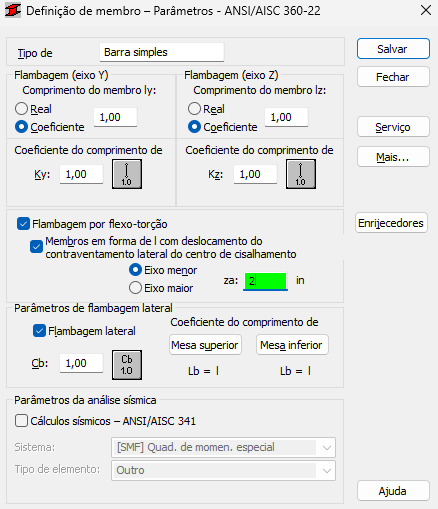

Use essa caixa de diálogo para definir os parâmetros de tipo de membro para as normas de aço americanas selecionadas em Preferências do trabalho/Normas de projeto.
Existem duas formas de acessar essa opção.
A seguinte caixa de diálogo é exibida:
O campo Tipo de membro exibe o nome do tipo de membro selecionado (insira o nome do tipo de barra definido). Os campos Flambagem em relação ao eixo Y e Z exibem o comprimento de um membro para o plano apropriado.
Existem duas maneiras de definir o comprimento.
Selecione a opção Coeficiente para definir de uma só vez vários membros com diferentes comprimentos reais e com apoios adicionais uniformemente espaçados, por exemplo. Além disso, use a opção Coeficiente se for necessário salvar os parâmetros definidos como uma categoria. Inserir um valor de 1,0 garante que cada membro (definido usando a categoria como Ly) terá seu comprimento real aceito.
Os coeficientes dos comprimentos de flambagem do membro em ambas as direções (Ky e Kz) são descritos na caixa de diálogo Coeficiente do comprimento de flambagem. O comprimento real da barra (ou a soma dos comprimentos da barra do componente) é inserido automaticamente nos campos apropriados.
O coeficiente de comprimento de flambagem depende da condição de suporte final dos nós da barra no plano de flambagem. O comprimento de flambagem também é definido na caixa de diálogo Diagramas de flambagem, que abre pressionando o ícone que representa o tipo do modelo de flambagem selecionado. Após selecionar um esquema típico, o valor do coeficiente será aceito ou calculado automaticamente.
Os ícones na caixa de diálogo estão divididos em dois grupos.
A flambagem será sempre considerada nos cálculos se uma força de compressão aparecer no membro, mesmo que seja insignificante em comparação com as outras forças internas. Não é executada nenhuma análise separada que determine se os efeitos da flambagem devem ser desconsiderados. Para eliminar os efeitos de flambagem dos cálculos, o último ícone deve ser selecionado. Se ele for selecionado, a flambagem será desconsiderada no processo de cálculo.
Opções usadas durante a verificação de flambagem lateral: os valores dos parâmetros Lb e Cb são selecionados no campo Parâmetros de flambagem lateral. Selecionando o ícone apropriado, será aberta uma caixa de diálogo usada para definir valores para os parâmetros mencionados.
Se a opção Flambagem lateral estiver selecionada, os cálculos dos membros de aço da norma incluirão a verificação de flambagem lateral.
Os cálculos de flambagem lateral exigem que seja fornecida a distância entre as seções bloqueadas contra a torção para cada barra (comprimento de flambagem lateral). É possível definir dois comprimentos de flambagem lateral, porque os flanges superior e inferior podem ser fixados separadamente e podem ocorrer tensões de compressão nos flanges superior ou inferior para diferentes casos de carga. Existe um coeficiente fornecido, pelo qual o comprimento do membro da base deve ser multiplicado para obter o comprimento de flambagem lateral. Como comprimento da base, considera-se o comprimento l. Insira um valor de coeficiente diretamente ou escolha um ícone com um caso típico de apoio para o qual o coeficiente será selecionado automaticamente (consulte: coeficientes dos comprimentos de flambagem lateral).
Nota: Os símbolos incluídos na caixa de diálogo acima são explicados na caixa de diálogo Resultados (guia Resultados detalhados). A caixa de diálogo contém as definições de todos os parâmetros estabelecidos para os cálculos de membros de aço e os valores dos resultados obtidos após os cálculos dos membros.
Clique no botão Mais para abrir uma caixa de diálogo adicional. É possível definir os parâmetros de tipos de barra descritos na norma, como a Relação A líq./A bruta.
Clique no botão Serviço para abrir uma caixa de diálogo adicional. Em seguida, é possível definir os parâmetros do tipo de barra (deslocamentos de limite, deflexão inicial).
Clique no botão Salvar para adicionar o tipo de barra com um nome e parâmetros definidos à lista de tipos de membros de aço previamente definidos.
