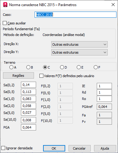

Parâmetros da análise sísmica (Norma canadense NBC 2015 – Estática)
Os parâmetros da análise sísmica simplificada de acordo com o método de força lateral equivalente dependem de uma norma sísmica e de um método de definição de valores dos períodos fundamentais selecionados na caixa de diálogo Análise sísmica.
É possível definir os seguintes tipos de estrutura em cada direção de forma independente:
Método aproximado
O período fundamental (Ta) depende do tipo de estrutura e de sua altura efetiva (hn). É calculado de acordo com o ponto 4.1.8.11.3.

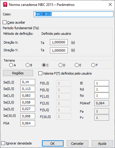

Método definido pelo usuário
Nenhuma restrição é aplicada aos valores definidos pelo usuário.
Método preciso
Quando o método preciso for usado, o período fundamental (Ta) deverá estar seguindo os resultados da análise modal, mas será verificado em relação aos limites fornecidos no ponto 4.1.8.11.3.(d) da norma do projeto. Os limites do período fundamental (Ta) dependem do tipo de estrutura e dos resultados obtidos com as fórmulas aproximadas.
Parâmetros de norma
Os parâmetros de norma para uma análise sísmica de acordo com a norma NBC 2015 são definidos da seguinte forma:
Em todos os casos, se a seguinte condição (4.1.8.7.1.(a)) não for atendida, a força sísmica lateral será igual a zero:
IEFaSa(0,2) < 0,35.
Força de cisalhamento base (V)
A força de cisalhamento base (V) é calculada de acordo com a fórmula:
V = S(Ta) * Mv * Ie * W/(Rd * Ro)
Em que:
Ignorar densidade
Exclui a densidade do elemento de estrutura (ρ=0) durante a estimativa do peso sísmico efetivo aplicado aos andares do modelo estrutural durante a análise.
