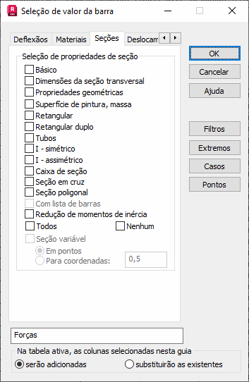

Selecione a guia Seções na caixa de diálogo Seleção de valor do membro para definir os dados de seções de membros para apresentação.
Os seguintes dados relativos a seções de membros podem ser selecionados.
- Básico – apresenta dados básicos sobre as seções de membros.
- Dimensões laterais – apresenta dados sobre as dimensões laterais das seções de membros.
- Propriedades geométricas – apresenta dados sobre as propriedades geométricas das seções de membros.
- Superfície de pintura, massa – apresenta dados sobre a superfície de pintura de seções de membros.
- Base elástica.
- Retangular – apresenta dados sobre seções retangulares.
- Retangular duplo.
- Tubos – apresenta dados sobre tubos.
- Simétrico em L – apresenta dados sobre as seções I simétricas.
- Assimétrico em L – apresenta dados sobre as seções I assimétricas.
- Seção de caixa – apresenta dados sobre seções de caixa.
- Seção transversal.
- Seção cônica – apresenta dados relativos a membros com seção cônica ao longo de seu comprimento.
