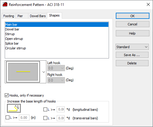

A guia Formas permite selecionar a forma da armadura.

Formas
Especifique a forma para as seguintes barras: barra principal, barra de cavilha, estribo, estribo aberto, barra de emenda, estribo circular.
Ganchos
Especifique o comprimento do gancho para cada barra.
A opção Ganchos, somente se necessário se refere às barras que terminam com ganchos. Selecione-a para selecionar automaticamente um tipo de extremidade de barra com base em ganchos se a ancoragem da barra for necessária. Por exemplo, a barra principal, nº 2.02 com ganchos em suas duas extremidades, após gerar a armadura da viga, pode ser substituída pela barra nº 1.02 (gancho em uma extremidade) ou por uma barra reta.
Aumentar o comprimento base dos ganchos
Define o comprimento de um gancho, especificando seu comprimento ou correlacionando o comprimento do gancho com o diâmetro da barra.
A opção Salvar como permite reutilizar um conjunto de parâmetros do padrão de armadura. Esse conjunto é salvo no diretório do usuário atual. É possível reutilizar esse conjunto para o outro elemento na caixa de diálogo Padrão de armadura ou atribuí-lo ao elemento selecionado (ou elementos selecionados do mesmo tipo) no Inspetor de componente CA.
A opção Excluir permite remover o conjunto selecionado dos parâmetros do padrão de armadura.
