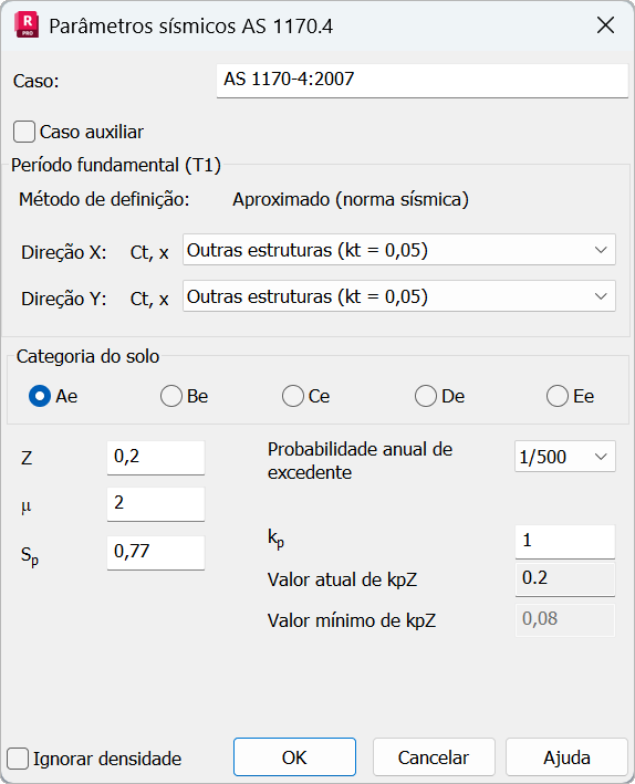

Os parâmetros da análise sísmica simplificada de acordo com o método da força lateral equivalente dependem de uma norma sísmica e de um método de definição de valores dos períodos fundamentais selecionados na caixa de diálogo Análise sísmica.
Método aproximado
O período fundamental T1 é calculado de acordo com a equação 6.2(7):
T1 = 1,25 * kt * hn 0.75
em que:
kt = fator para determinar o período de construção (fornecido pela norma)
h – altura da estrutura (m), definida pela diferença entre o alcance da estrutura e o nível de referência

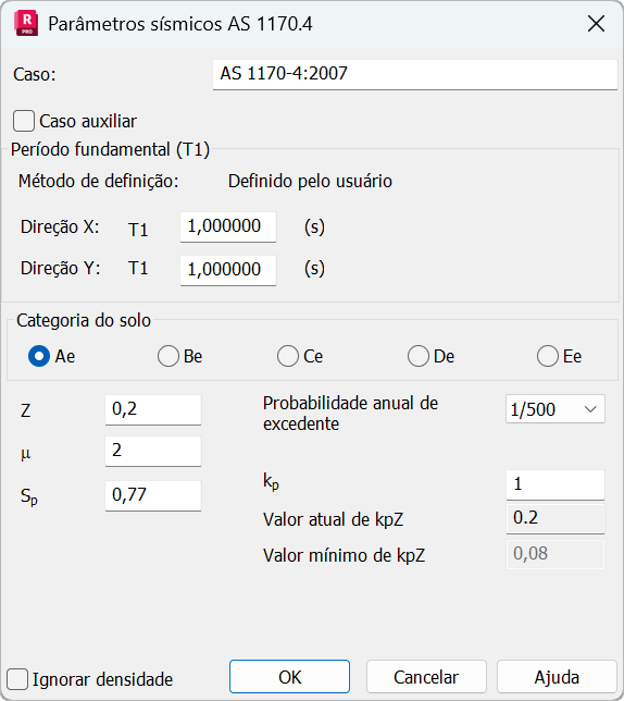

Método definido pelo usuário
Somente T1 em ambas as direções deve ser definido.

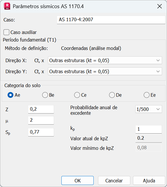

Método preciso
De acordo com esse método, é possível calcular o valor exato para as direções X e Y. Se a opção Períodos com participação da massa máxima estiver desativada na caixa de diálogo Análise sísmica, o primeiro modo na direção com mais massas estará ativo. Se essa opção estiver ativada, um dos modos, que atende às limitações e à maioria das massas, estará ativo na direção.
Parâmetros de norma
De acordo com a cláusula 3.3, o valor mínimo do produto kpZ deve ser limitado:
Cisalhamento base
A força de cisalhamento base é calculada de acordo com a fórmula:
V = [kp*Z*Ch(T1)*Sp/μ]/W t (eq. 6.2(3))
Em que:
Kp é um fator de probabilidade (Tabela 3.1) que depende da probabilidade anual de excesso (P).
Z é um fator de risco e é obtido através da Tabela 3.2.
Ch(T1) é calculado com base na Tabela 6.4.
Os valores de µ e Sp são os da tabela 6.5.
Wt é o peso da estrutura.
