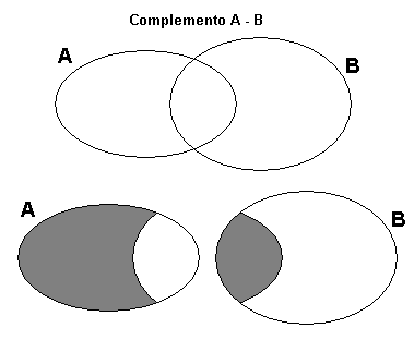

Placas/cascas (estruturas bidimensionais)
A operação é apresentada em diagramas na imagem a seguir (na forma de uma operação em conjuntos).
O objeto complexo é criado subtraindo-se os objetos cobertos pelo operando A e pelo operando B. A operação lógica produz a superfície dos objetos pertencentes ao primeiro operando (A) sem a superfície dos objetos pertencentes ao segundo operando (B), mas incluindo a parte comum dos operandos A e B. A operação pode ser usada somente para operações lógicas com dois argumentos.

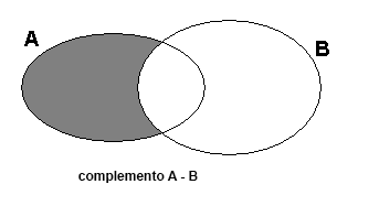

Sólidos (estruturas volumétricas)
O objeto complexo é criado subtraindo-se os objetos cobertos pelo operando A e pelo operando B. A operação lógica produz a superfície dos objetos pertencentes ao primeiro operando (A) sem a superfície dos objetos pertencentes ao segundo operando (B) e sem a parte comum dos operandos A e B. A operação pode ser usada somente para operações lógicas com dois argumentos.
