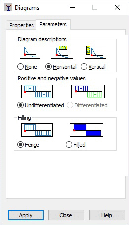

Na guia Parâmetros da caixa de diálogo Diagramas (seção de paredes finas), é possível selecionar a maneira de apresentar diagramas em uma estrutura.
Defina os parâmetros:
- Em Descrições de diagrama, indique a maneira preferível de apresentar as descrições de quantidade:
- Nenhuma – quando essa opção é selecionada, o diagrama não tem nenhuma descrição
- Horizontal – quando essa opção é selecionada, as descrições do diagrama são exibidas horizontalmente
- Vertical – quando essa opção é selecionada, as descrições do diagrama são exibidas verticalmente
- Em Valores positivos e negativos, especifique se deseja diferenciar as cores aplicadas aos valores positivos e negativos da quantidade selecionada:
- Não diferenciado – quando essa opção é selecionada, os diagramas de quantidades da caixa de diálogo Diagramas são exibidos sem distinguir entre valores positivos e negativos.
- Diferenciado – quando essa opção é selecionada, os diagramas de quantidades da caixa de diálogo Diagramas são exibidos de modo que os valores positivos e negativos possam ser diferenciados.
- Em Preenchimento, especifique a maneira de preenchimento do diagrama:
- Cerca – quando essa opção é selecionada, os diagramas de quantidades da caixa de diálogo Diagramas serão do tipo de cerca. O diagrama é preenchido com ordenadas em cada etapa.
- Preenchido – quando essa opção é selecionada, os diagramas de quantidades da caixa de diálogo Diagramas são preenchidos com a cor selecionada.
