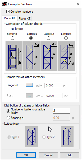

Use essa opção para definir os parâmetros de membros complexos. Acesse a caixa de diálogo clicando no botão Seção complexa na caixa de diálogo Definição de membro – Parâmetros.
Selecione a opção Membros complexos para executar os cálculos dos membros usando as diretrizes para membros complexos de acordo com o ponto 5.9 do Eurocódigo 3 ou ponto 4.7 da norma PN-90/B-03200.
O campo Distribuição de sarrafos ou campos de treliça define a organização dos elementos que conectam banzos de coluna individuais. Há duas maneiras de especificar a distribuição dos elementos:
Os planos de sarrafo (treliça) relevantes são paralelos aos eixos locais de uma seção complexa (x – eixo longitudinal do membro, y – eixo horizontal, z – eixo vertical). Na guia Plano XY, são definidos tipos de sarrafos ou treliça posicionados no plano paralelo ao eixo y local. De forma análoga, a guia Plano XZ é usada para definir parâmetros de sarrafos ou treliça posicionados no plano paralelo ao eixo z local. Se a opção Sem treliça estiver selecionada, os cálculos não levarão em conta o fato de ser um membro complexo e serão executados presumindo que os banzos formam um todo completamente integrado em um determinado plano.
Para o Eurocódigo 3, selecionar a opção Sarrafos permite definir as dimensões básicas de sarrafo (altura, espessura). Após selecionar um dos tipos de treliça (Treliça 1, 2, 3), as opções para permitir a definição de barras de treliça se tornam acessíveis. Presume-se que pilares e diagonais sejam normalmente feitos nas mesmas seções. Para o Eurocódigo 3, quando a Treliça 3 é escolhida, o usuário pode definir diferentes seções para diagonais e pilares. Pressionar o botão (...) à direita da opção de seção Diagonal (ou as opções Diagonal/Pós do Eurocódigo 3) abre a caixa de diálogo de seleção Seção em que um nome de elemento de treliça é definido. A seleção de uma seção resulta na inserção automática de sua área no campo de edição Ad (Av).
