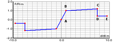

Parâmetros de articulação:
A inclinação entre os pontos B e C é 3% de endurecimento por esforço.
Os pontos C, D e E com base no documento FEMA 273 (tabela 5.4) para b/2tf < 52/(Fyc)^1/2.
