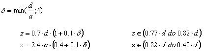

O balanço é sempre tratado como tensão tolerável em um balanço curto, independentemente dos cálculos da viga profunda projetada.
Símbolos:
d – Altura operacional da seção transversal do balanço.
a – Distância entre a localização da carga resultante e a face do apoio do balanço.
L – Comprimento do balanço medido até a face do apoio.
Verificação das tensões no concreto:
Cálculo da armadura:
Se as cargas aparecerem como suspensas no balanço, a altura equivalente da seção transversal do balanço será introduzida nos cálculos como . Nesse caso, a carga deve ser transferida pela armadura suspensa vertical, cuja porcentagem pode ser menor que 0.8fe.
