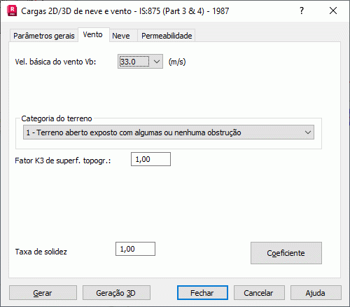

Abrir a caixa de diálogo Carga de neve/vento e clicar na guia Vento exibe a seguinte caixa de diálogo.
Na parte superior da caixa de diálogo, existem as seguintes opções:
- Velocidade básica do vento Vb – Especifica a velocidade básica do vento Vb.
- Efeitos locais – Considera os efeitos locais que afetam o valor da pressão do vento.
- Fator de direcionalidade do vento Kd – Especifica o fator de direcionalidade do vento Kd.
- Fator de topografia k3 – Especifica o fator de topografia k3.
Abaixo estão indicadas as listas de seleção:
- Importância da estrutura – Especifica o fator k4.
- Categoria do terreno – Especifica a categoria do terreno. Esse valor e a altura da estrutura são usados para calcular o valor do parâmetro k2.
Na parte inferior da caixa de diálogo, encontra-se a opção Taxa de solidez. Está disponível somente para telhados isolados.
Clique no botão Coeficiente para abrir a caixa de diálogo para definir os coeficientes da carga de vento.
