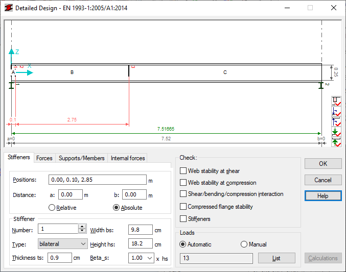

Use essa opção para executar uma análise detalhada dos membros de seção I, laminados ou soldados. Acesse a opção clicando no botão Detalhado na caixa de diálogo Resultados detalhados da norma EC3.
Os seguintes tipos de análise são executados de forma independente e separadamente, com base nos requisitos definidos no EUROCÓDIGO 3:
A caixa de diálogo está dividida em diversas partes.
