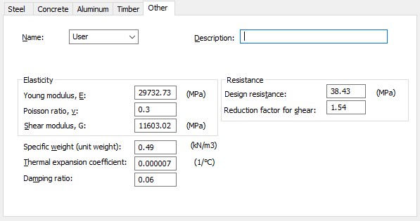

Selecione a opção Materiais na caixa de diálogo Preferências do trabalho e clique no botão Modificação. Selecione a guia Outro para acessar os seguintes parâmetros.
Defina o seguinte:
Nome
O nome do novo material definido pelo usuário.
Nota: Você deve especificar o nome do material antes de clicar em Adicionar.
Descrição
Especifica a descrição do material definido pelo usuário.
Elasticidade
- Módulo de Young – especifica o valor do módulo de Young para o material definido pelo usuário.
- Coeficiente de Poisson – especifica o valor do coeficiente de Poisson para o material definido pelo usuário.
- Módulo de cisalhamento – especifica o módulo de cisalhamento para o material definido pelo usuário. O módulo é usado quando são necessários cálculos de deformação de cisalhamento.
Outros
- Densidade da força (peso unitário) – especifica a densidade (peso unitário) para o material definido pelo usuário.
- Coeficiente de expansão térmica – especifica o coeficiente de expansão térmica para o material definido pelo usuário.
- Coeficiente de amortecimento – especifica o coeficiente de amortecimento para o material definido pelo usuário. Esse coeficiente é usado para a análise dinâmica de estruturas.
