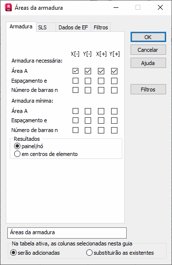

Selecione a guia Armadura, na caixa de diálogo Áreas de armadura, para selecionar as quantidades de armaduras de laje e casca para apresentação.
Os seguintes valores podem ser selecionados.
As colunas individuais indicam o seguinte.
Y [-]: armadura inferior na direção Y
Y [+]: armadura superior na direção Y
Z [-]: armadura inferior na direção Z
Z [+]: armadura superior na direção Z
As localizações das armaduras inferior e superior em um painel são adotadas de acordo com a orientação do eixo z do sistema local do painel. Essa convenção também se aplica a paredes de CA. Por exemplo, se a orientação do vetor do eixo z do sistema de coordenadas local do painel for como indicado a seguir , então:
Armadura superior:
Armadura inferior: .
