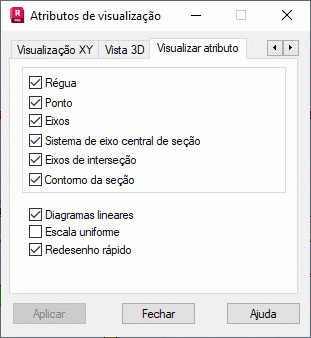

Na caixa de diálogo Atributos da vista, é possível especificar os elementos que serão exibidos no desenho de seção para uma seção de paredes finas.
Definir os atributos:
- Pontos característicos – exibe a posição dos pontos característicos.
- Numeração de pontos característicos – exibe os números de pontos característicos.
- Valores em pontos – exibe os valores dos diagramas de tensão em pontos característicos.
- Diagramas de tensão – exibe os diagramas de tensão.
- Escala do diagrama – determina a escala da apresentação do diagrama (por exemplo, digite 3 para ampliar o zoom por um fator de 3).
