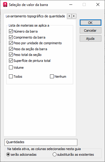

Selecione a guia Levantamento topográfico de quantidade na caixa de diálogo Seleção de valor para selecionar os parâmetros de levantamento topográfico de quantidade para apresentação.
Em Lista de materiais se aplica a, é possível selecionar os seguintes parâmetros:
- Número do membro – Adiciona uma coluna para o número de membros compostos da seção especificada e de um determinado comprimento. Na parte inferior da tabela, será exibido o número inteiro de membros compostos da seção determinada.
- Comprimento do membro – Adiciona uma coluna para todo o comprimento do membro. Na parte inferior da tabela, será exibido o comprimento inteiro de membros composto da seção fornecida.
- Peso por unidade de comprimento – Adiciona uma coluna para o peso por unidade de comprimento.
- Espessura da seção do membro – Adiciona uma coluna para a espessura da seção. Na parte superior da tabela, estará o peso de uma seção de um determinado comprimento e de uma determinada seção transversal. Na parte inferior da tabela, estará todo o comprimento dos membros composto de uma seção determinada.
- Peso total da seção – Adiciona uma coluna para o peso total da seção do membro. Na parte superior da coluna, estará o peso total da seção do membro de um determinado comprimento composto de uma determinada seção transversal. Na parte inferior da tabela, estará o comprimento total dos membros composto da seção especificada.
- Superfície de pintura total – Adiciona uma coluna para a superfície de pintura total. Na parte inferior da tabela, a superfície de pintura total da seção será exibida.
Também é possível obter informações sobre o volume da seção.
